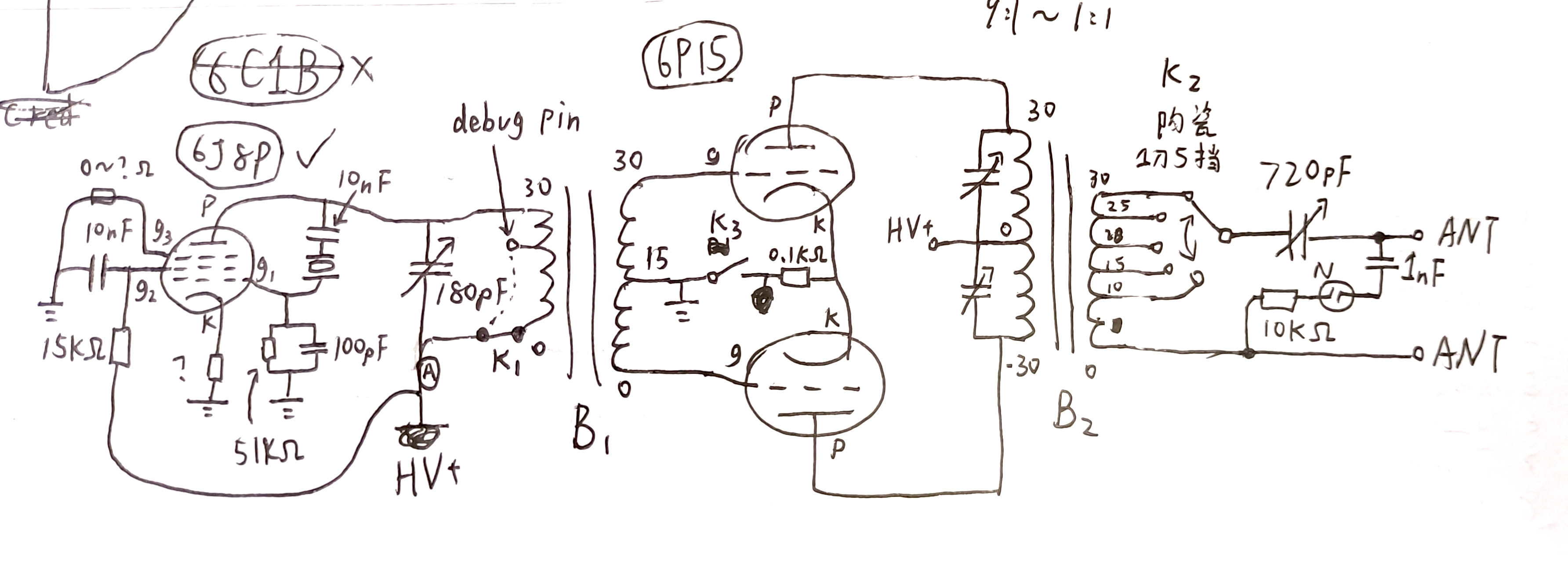

本人突发奇想将电子管功放的推挽思路搬到这里来了,问了deepseek,它说这东西好像能行。
机器使用4只电子管。
一只6J8P,普通级或者J级(我用的后者),与10nF电容、7023KHz或者14.000MHz无源石英晶体构成震荡电路。前几天问deepseek,它嫌频率不够稳定,于是我索性把帘栅接地了。
两只6P15电子管,推挽,输入和输出变压器都是T-200-6磁环,两个阴极连起来,通过一个100欧姆电阻接地,中间夹一个电键(图中是K3),这样物理方法截止管子就不用担心什么阳极高压问题了。
一只冷阴极氖灯泡(图中的"N"),用来指示驻波,这个参考了别人的电路,两边两个"ANT"可以接Z天调(前几天微信上看见别人做的)。另外输出变压器次级设置了一堆抽头,适合我这种喜欢潦草的架天线的,便于匹配各种奇怪的阻抗。
这里没画电源什么的。
好吧,事实上我也不知道这东西能不能正常运行,那个阴极的电阻我不知道取什么值好,暂且先空着。
后续有时间把这东西搓出来。
