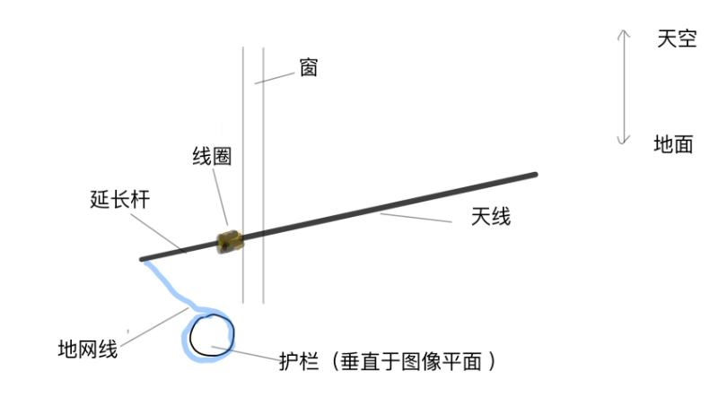

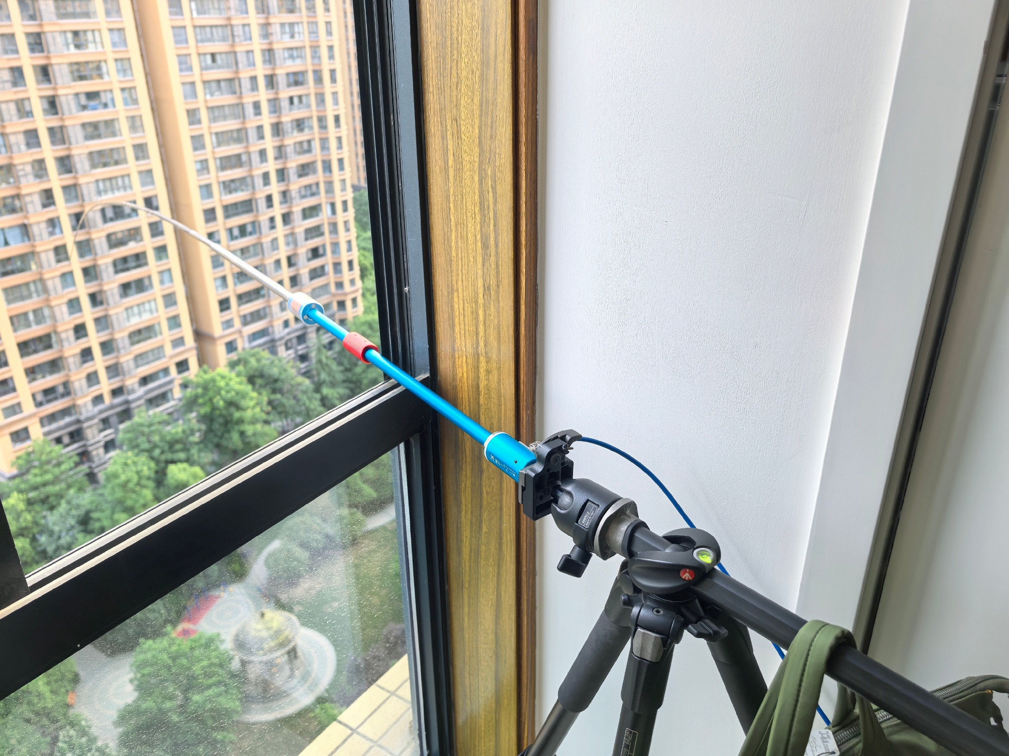

目前已购置MA12天线,打算等天气凉快一些后开始野架。在开始野架之前,想着这一套系统是否可以通过微调的方式进一步提升效率以拿到更多的DXCC。阳台天线通过三脚架固定,天线拉杆在窗外展开,地网是通过搭铁线直接绑在窗户下边的铝质护栏(约2米)上。示意图如下。
想问一下大家有类似经验的,此天线是否还有进一步优化的空间?考虑到安全性以及邻里关系和物业等外部因素,该天线在不用时会收起。其它形式的天线如天台架设、端馈或者通过鱼竿下垂的方式均不便使用。
