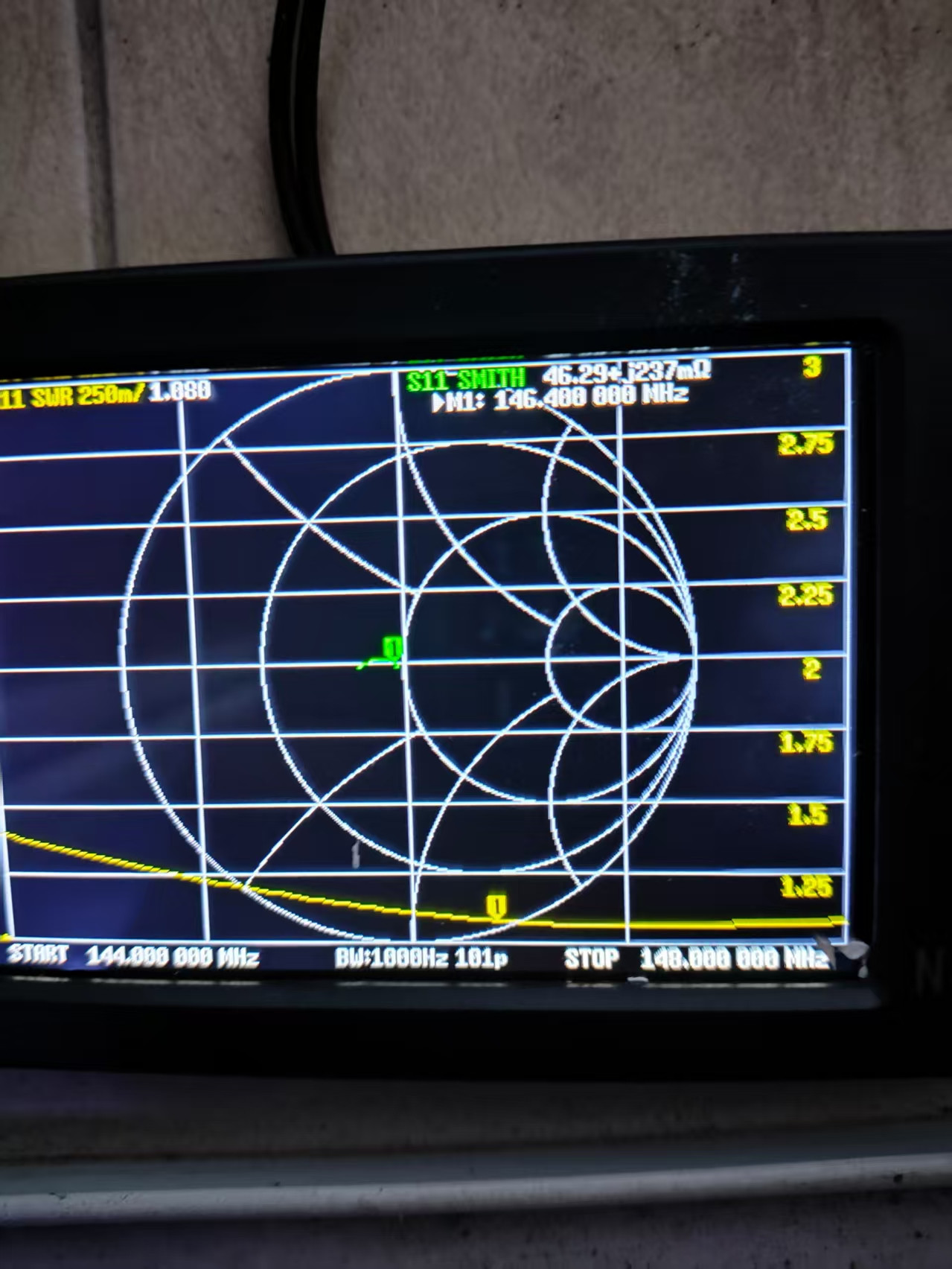

2025.07.07更新:本人斥巨资买了个NanoVNA-H4,经过测试后发现我的天线V段驻波偏高,经过排查得出结论:必须拉地网,地网的配件我是不想去当地五金店了,我怕那个抽象老板再次让我大脑被金色大只佬强健于是去网上买的配件,至于最后的效果如何只能等几天后再更新了()
