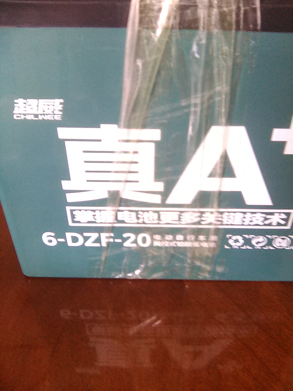

ddjyx 考完了期末考试,实在闲得慌,便开始酒饱饭足思色欲(假的),就寻思着,搞个太阳能站台玩,一是可以节省电费,第二是我还可以随便开机,不受我爸妈的制约 于是,我便购买了以下物品 1.20ah电池 2.4块12v2.5a太阳能板 3.控制器 4.60块钱的2h4g工控机 5.其他的一些杂七杂八的东西 用在此处建设的其他我已经拥有的物品: 1.某6m电台 2.6m正v (先写到这吧,回家再继续写) 以下是一些物品的照片:

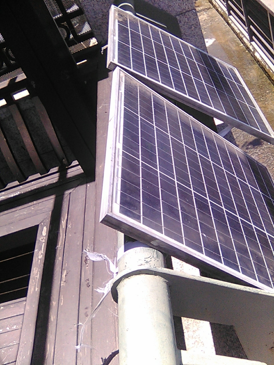

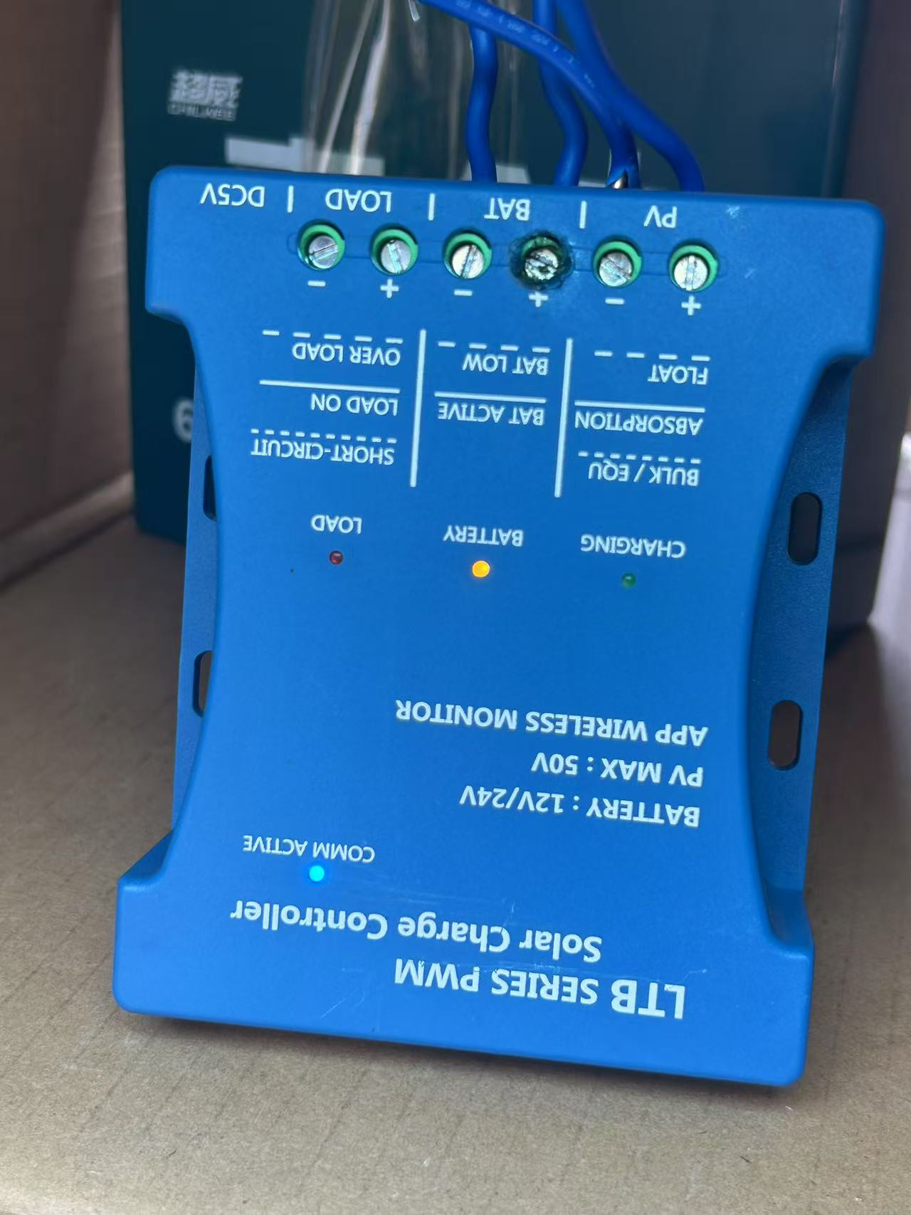

ddjyx 7月8日 组装日志 太阳能板安装 设备:MC4接口太阳能板 配件: 2个MC4集线器 多根MC4连接线(备注:成本较高) 进度:接线步骤顺利完成,操作简单 ✅ 控制器调试问题 初始问题: 将线插入控制器底部孔位时发现无法固定,误判为产品质量问题。 与卖家的对话: 我: 你这个是不是有问题哦,插不稳 卖家:绝对没有问题 我:哪为啥插不稳? 卖家: 那是你自己的问题 问题解决: 重新检查控制器结构,发现需拧紧前端螺丝以固定线缆。 结论:操作失误导致,非产品问题 🔧 (待续:作业完成后更新后续进展) 今天这篇文章只是用ai润色过,并非ai文
