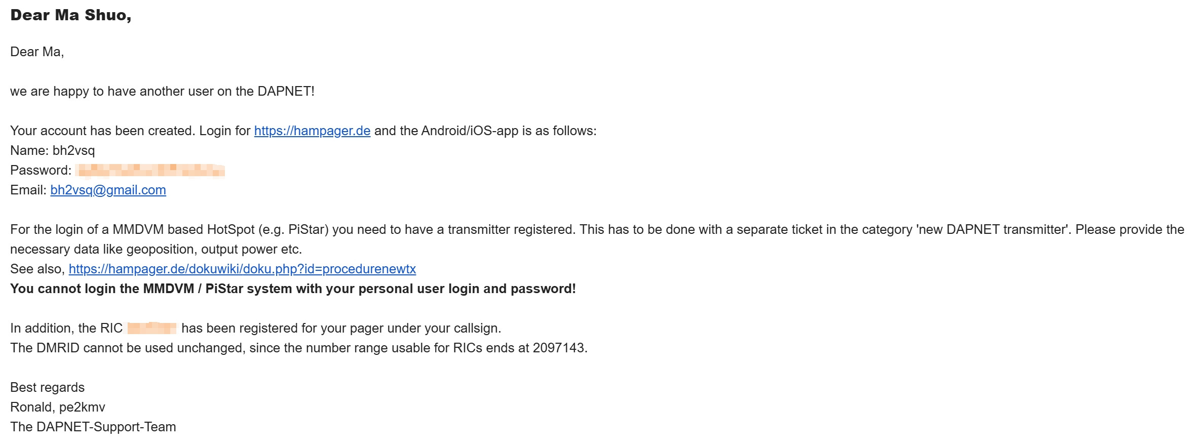

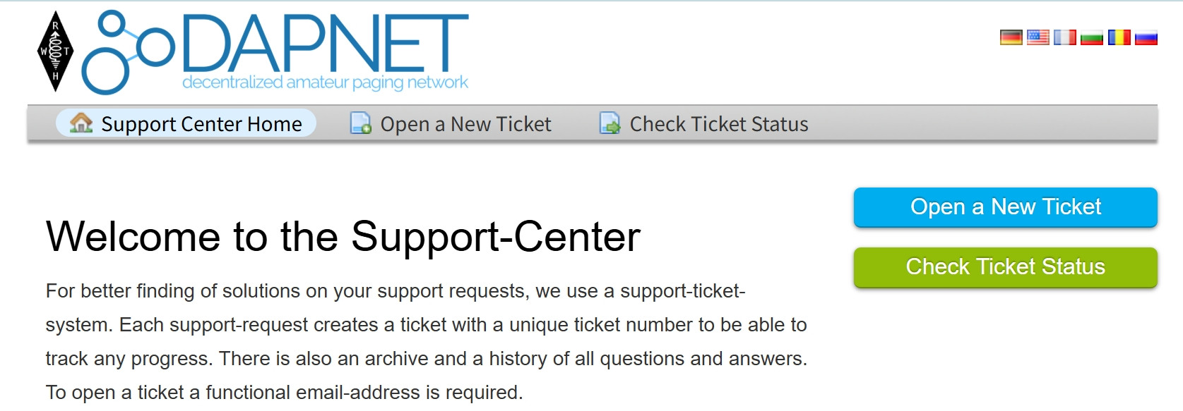

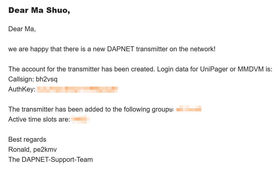

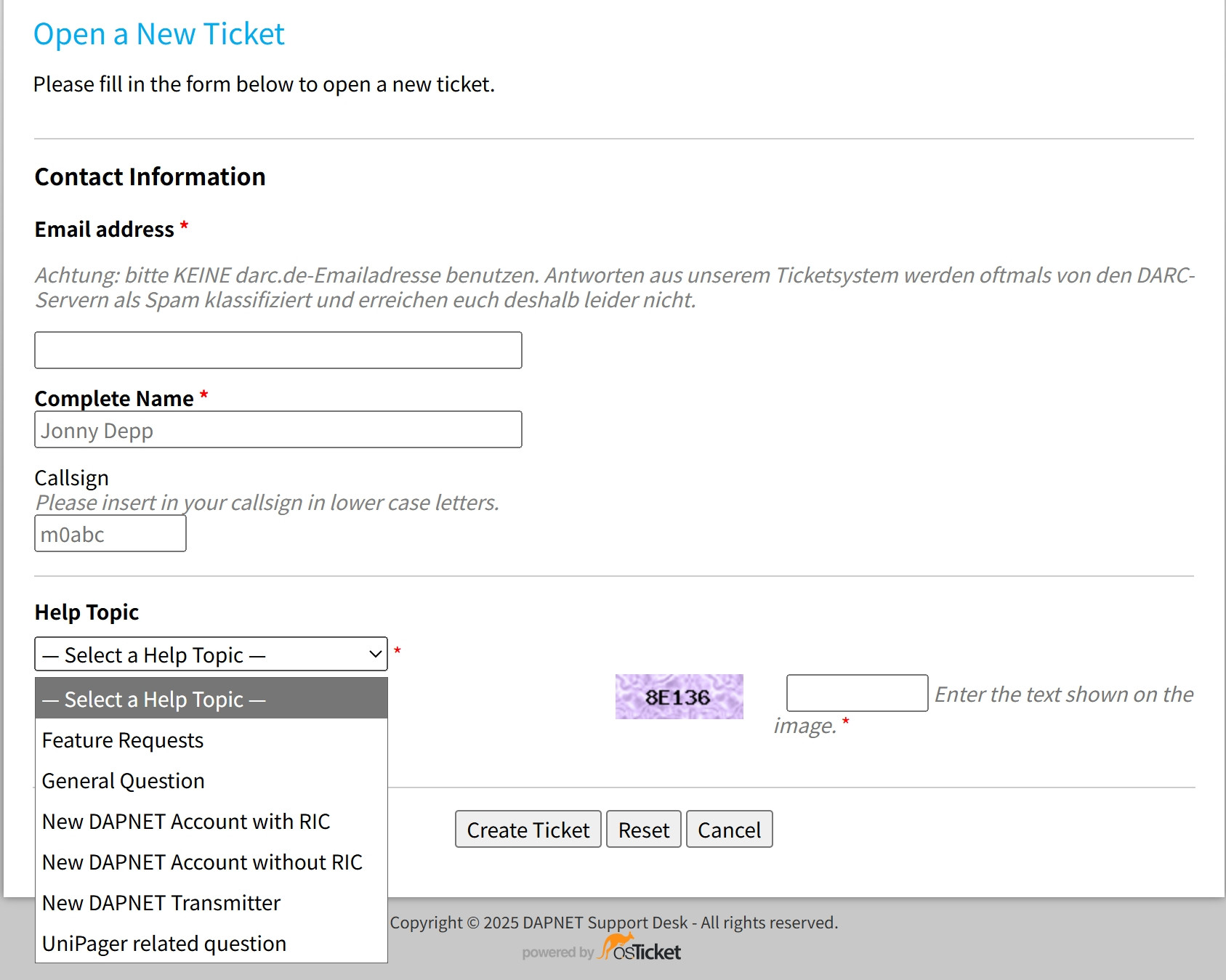

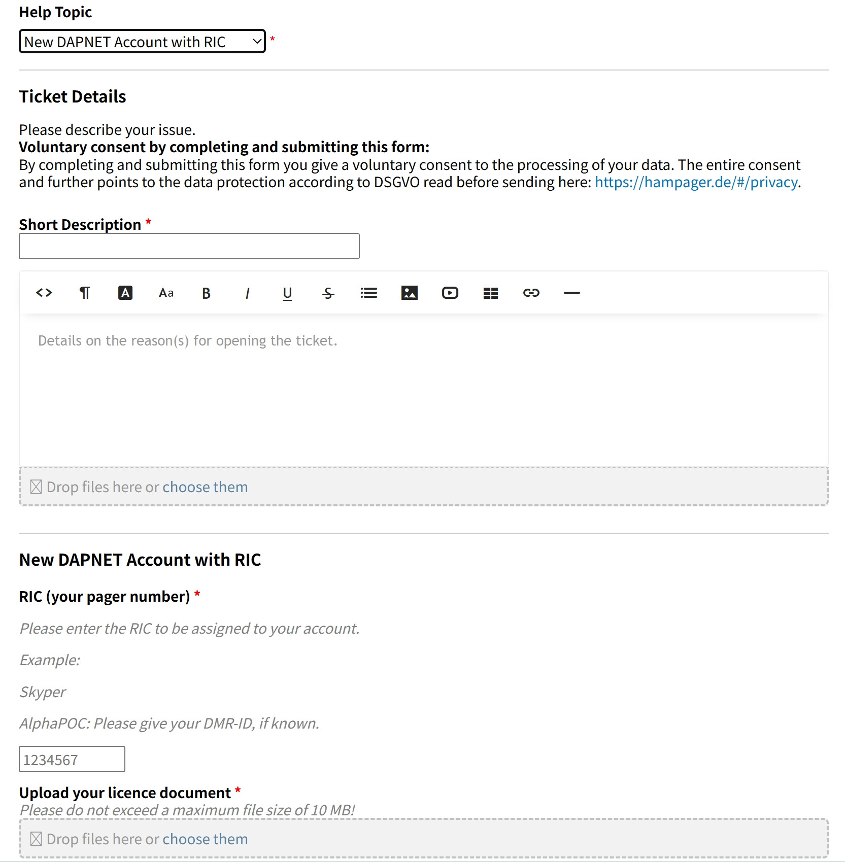

BH2VSQ 前言 前阵子搞了一台摩托罗拉的大顾问传呼机,但是由于现在已经是2025年了,已经没有传呼台这种东西了,之前在网上看到过有使用lora模块,STM32+射频模块以及树莓派RPITX的方案,但是苦于手头没有合适的模块所以就没有做这个,然后在网上搜索的时候找到了BH8SEL老师之前发布的贴子 [MMDVM传呼功能(POCSAG)_中国HAM网] 注册ID 帖子中指出,MMDVM在2018年8月10日发布的3.4.16版本中向Pi-Star添加了POCSAG寻呼支持,也就是说MMDVM盒子就可以担此重任作为一个传呼台工作,前阵子正好把落灰的MMDVM盒子翻出来,遂仔细阅读文章打算复刻一下 帖子中指出先要去support+hampager+de/index+php注册DAPENT发射器和授权码,且需要先注册账号,但是目前最新版本并无注册账号选项,顶部选项如图 这里要先选择Open a new ticket,来到以下界面 我先根据文章选择了New account with RIC 选择后需要填写一个小介绍,还需要上传你的执照照片(记得把身份信息打码,这个没有关系的) 下面的RIC填写你的DMRID即可 提交后等待他会给你预留的邮箱发送一条邮件 这里的账号密码就可以登录hampager+de官网了,但是这个密码并不是MMDVM盒子中的访问密钥,邮件中也提到了此点,这时我们需要回到之前那个注册ID的网站,选择New Transmitter选项 这个申请需要你填写你的呼号,经纬度,天线类型,天线高度,天线增益以及发射功率,也是需要写一段描述,按照他给出的提示填写即可,申请后他也会向你的邮箱发送一封邮件,如图 这个Authkey就是你的MMDVM盒子里应该填写的密钥 目前只进行到这里,后续等过两天考完试再继续搞
