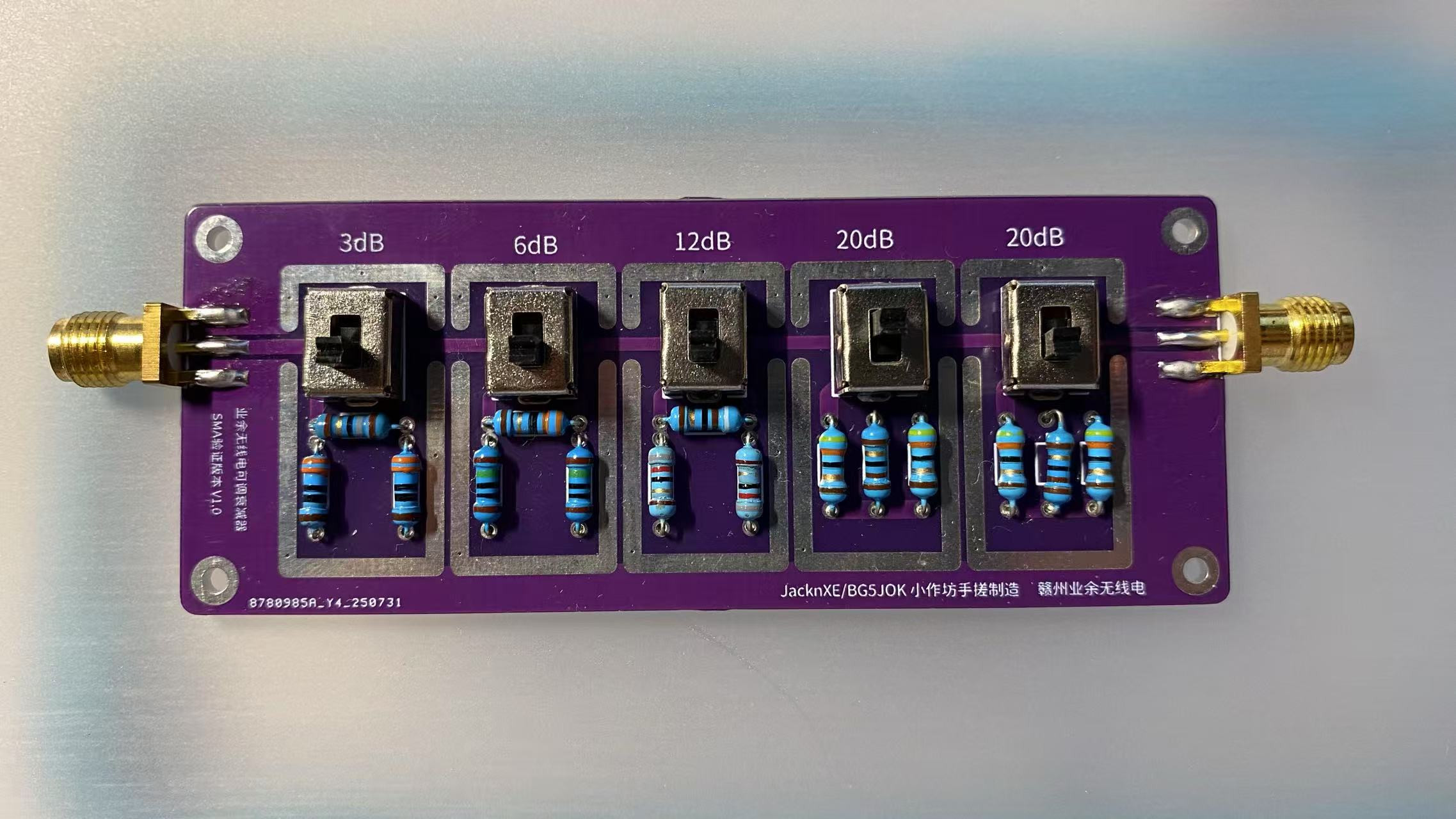

衰减器可以通过本人的立创开源社区的衰减器项目获取(在此感谢 BI4LU 大佬的开源),或者通过本人的某鱼(同名)购买(15 元)。如自己复刻,衰减器的 PCB 可以通过嘉立创免费打样(FR4,双层板,有铅喷锡),所使用的电阻在某宝全部购买 100 个(100 个起售),成本在 12 元左右,(金属膜色环电阻 1/4W 阻值:43ohm,82ohm,91ohm,150ohm,33ohm,330ohm,18ohm,11ohm)但可批量制造衰减器;所使用的开关(SW-TH_SS-22D07),10 个在某宝价格为 2 元 10 只左右。板载 SMA 接口(SMA-KE 偏角 外螺内孔) 基本价格为 0.5 元 / 个,可以多制作几个,用于分享给本地爱好者,拓展测向网络,提高测向精准度。

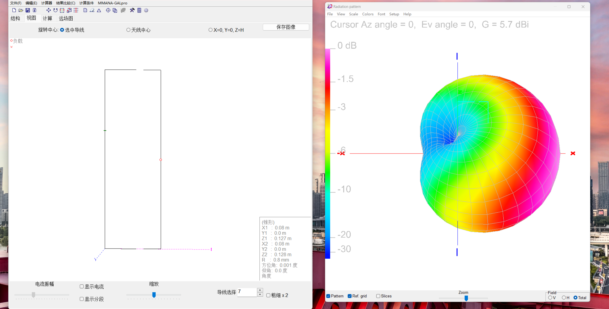

测向天线可以选用八木天线的构型,自己 PVC 管手搓八木天线,这个手搓方案已经非常成熟,有很多成熟方案可以参考,在此不再对手搓八木天线做过多赘述。或者本人复刻的测向天线方案(受到来自 BH2RSJ 大佬的启发),通过 MMANA-GAL_Basic 进行仿真,参数指标如下:
实际上在安装衰减器的情况下,该天线的定向效果不错。本人复刻的测向天线方案在嘉立创打样价格为 173 元 / 5 片,单片价格仅为 34.6 元,再加上板载的 SMA 接口,单片价格在 38 元左右。俗话说人多力量大,同样可以分享给本地的爱好者,用于拓展测向网络,提升测向速度以及精度。

衰减器 PCB 嘉立创免费打样
衰减器电阻 (金属膜色环电阻) 1/4W
阻值:43ohm,82ohm,91ohm,150ohm,33ohm,330ohm,18ohm,11ohm 12 元左右
板载 SMA 接口 0.5 元 / 个
