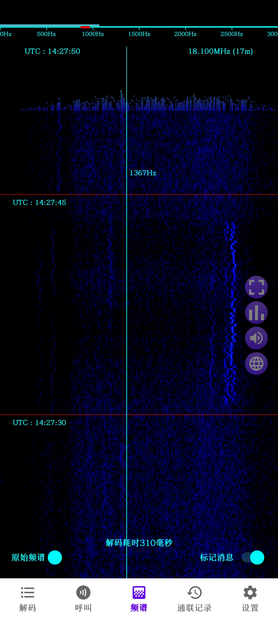

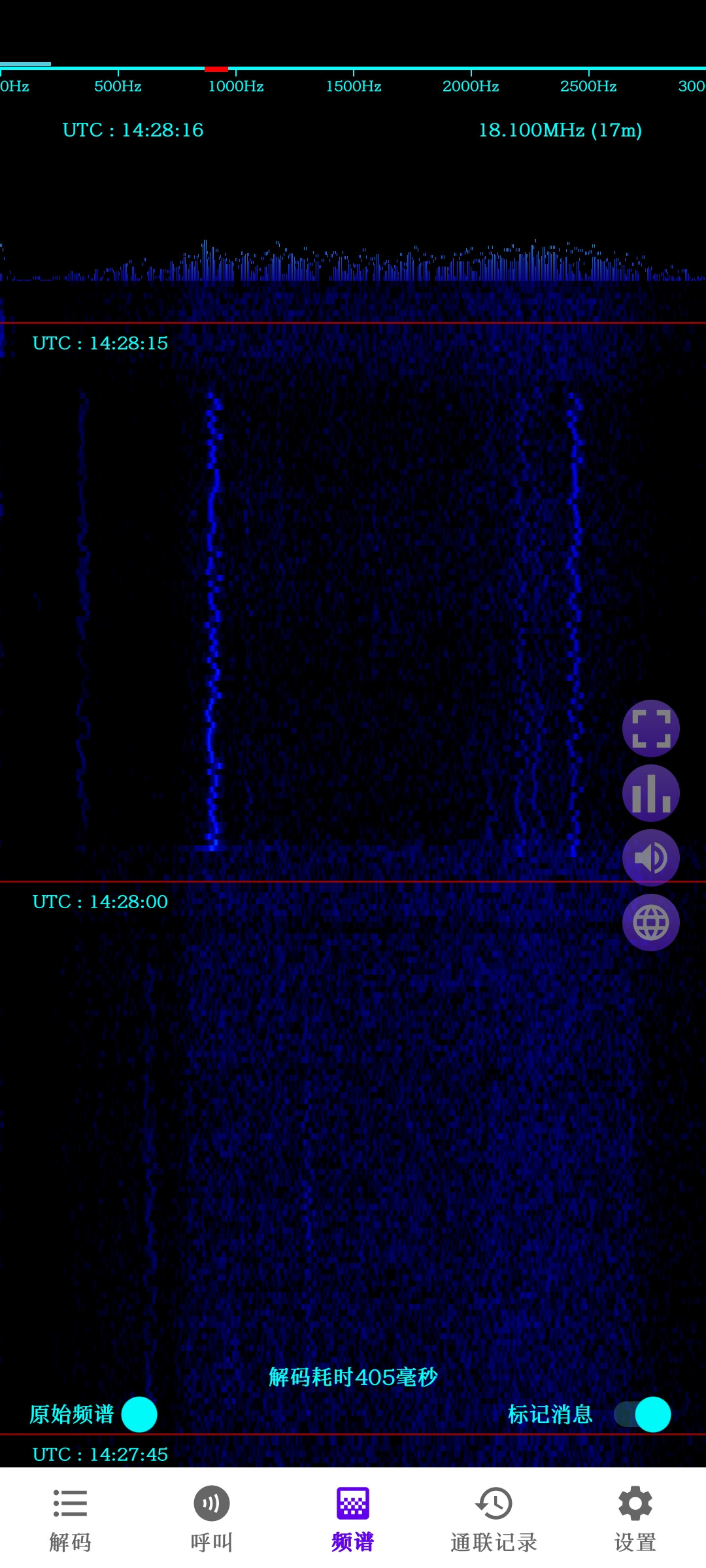

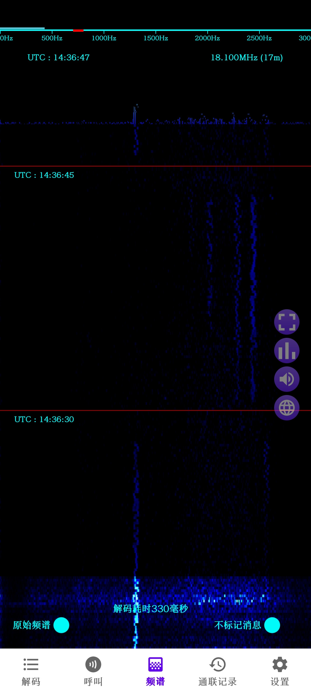

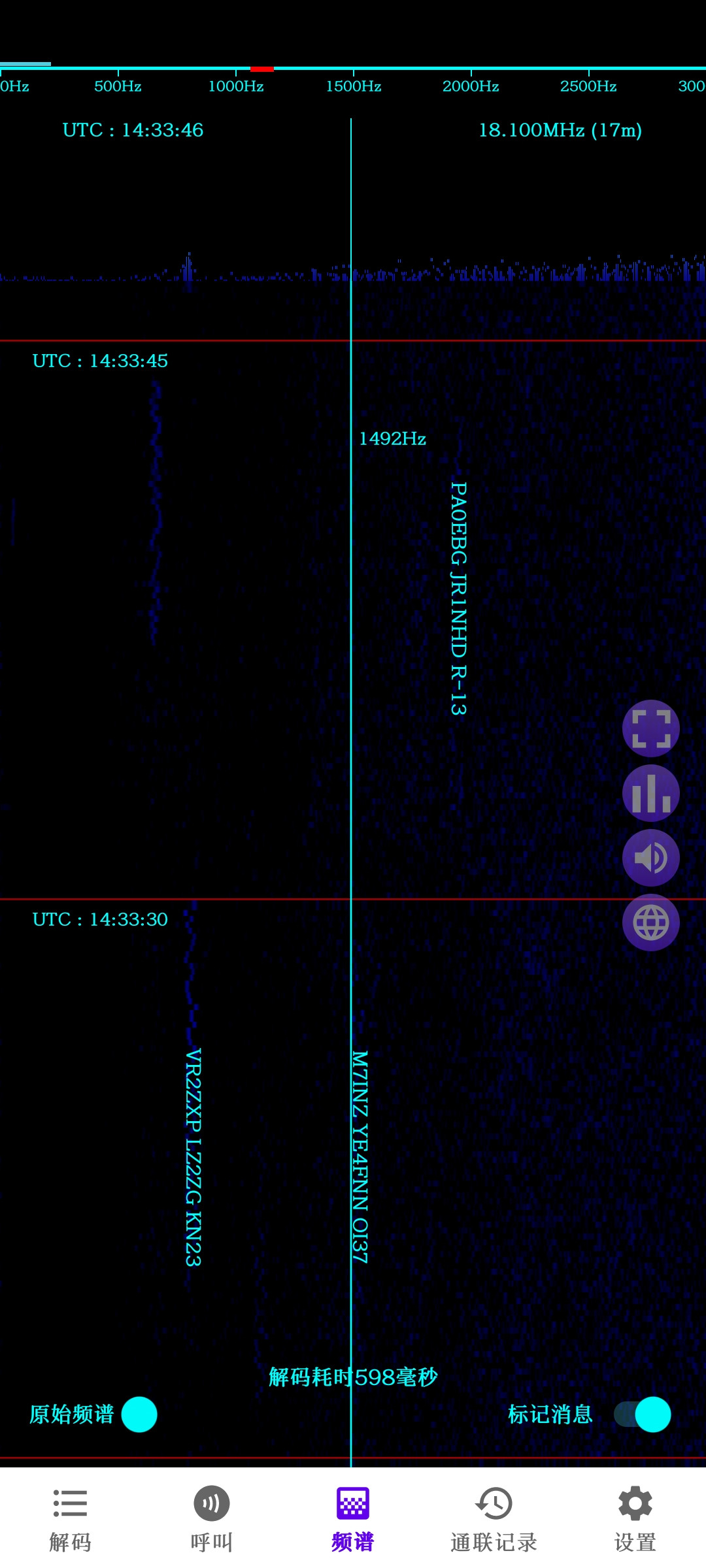

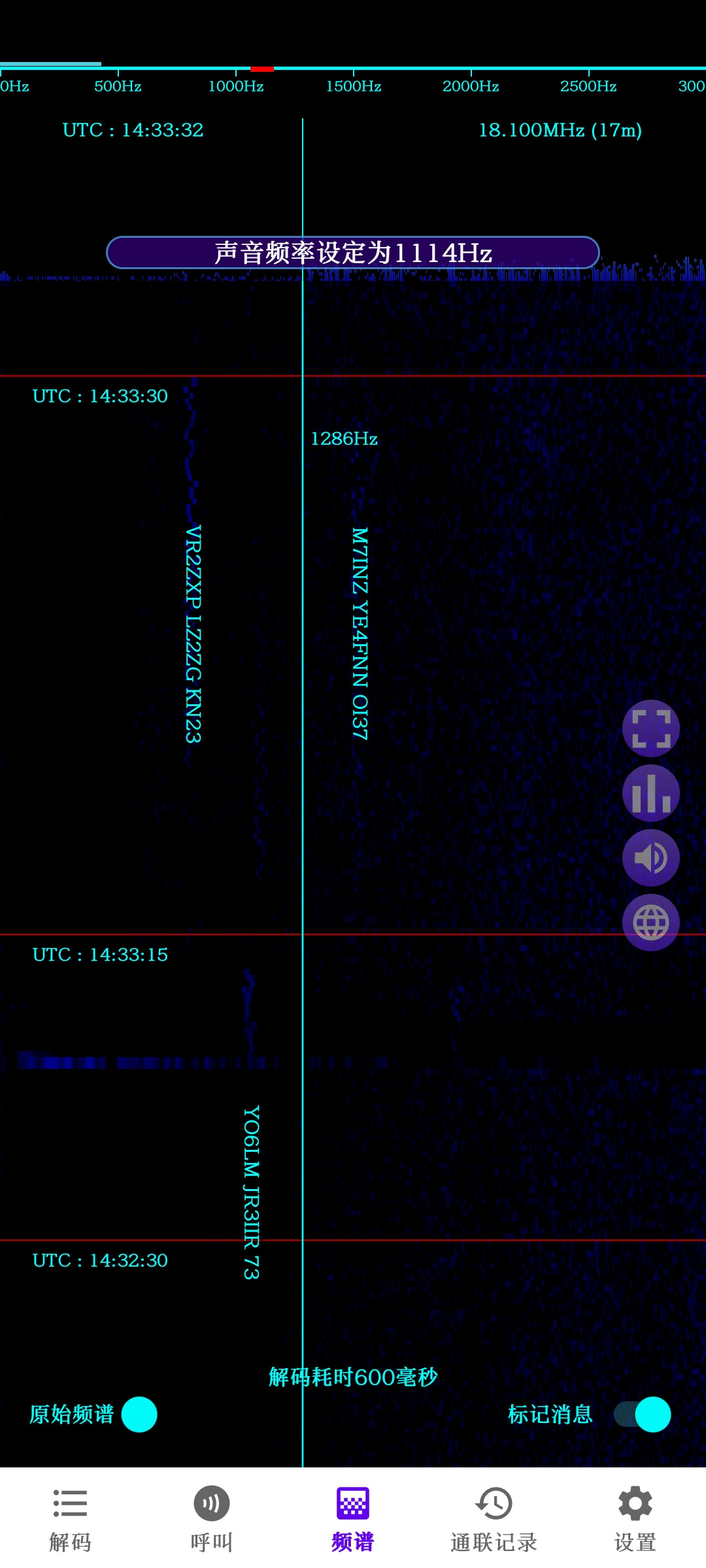

BY0001SWL 如题所示,今年我使用德生PL-330在多个频率进行ft8解码时(手机麦克风,FT8CN最新版),无法成功解码的概率大大增加。 本人有个RTL-SDR V4 其解码效果很好,现在恳求各位网友指点,谢谢。 本人不会Markdown语法,请多谅解。
BY0001SWL BG5VQE 谢谢,忘说了rtl-sdr v4也是用手机播放(这台手机解码性能不够,所以没用ft8cn),另一台手机解码,都是麦克风采样。 另一种可能我猜是收音机底噪较大,破坏了输入的音频?
BG5VQE BY0001SWL 你可以对比下收音机与 RTL SDR 用手机播放出来以后的噪声 。如果确为收音机的噪声大,那么你说的没错。 一方面手机麦克风的频率响应并不好,通带内也不一定平坦(或者说,优先保证了低频范围的人声有较好增益),另一方面,手机麦克风的动态范围也不大,因此噪声很容易造成麦克风过载,有用的小信号难以被接收。
