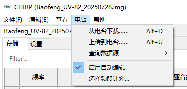

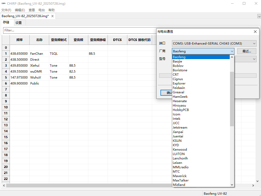

开CHIRP! 点菜单 Radio -> Download From Radio (从电台下载)。在弹出的窗口选好你的电台型号甚至按照不同厂商分类好了和正确的COM端口。这都选不对?没救了!
开读! 点OK!等它读出来!读的时候别乱动!小心变砖!变砖了别来找本小姐哭!

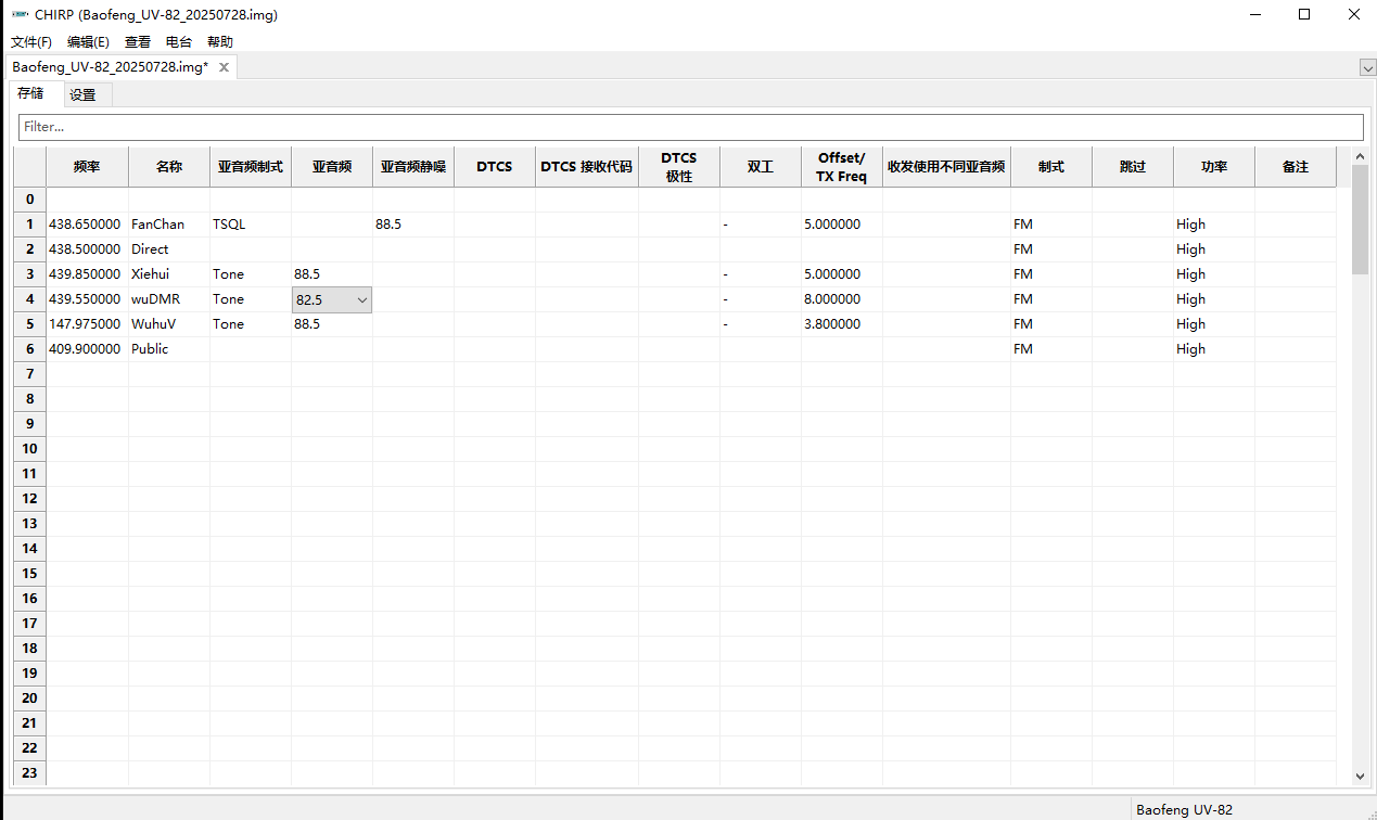

开编! 看到那些表格了吗?像填Excel一样改频率、写名称(比如“杂鱼1号中继”)、设亚音、调功率... 想加新频道?右键点 Add!想删?点 Delete!这么简单还要教?(叹气)
- 写回去! 编好了?点菜单 Radio -> Upload To Radio (上传到电台)。再确认下型号和端口,点OK!等着!写完了会有提示!
