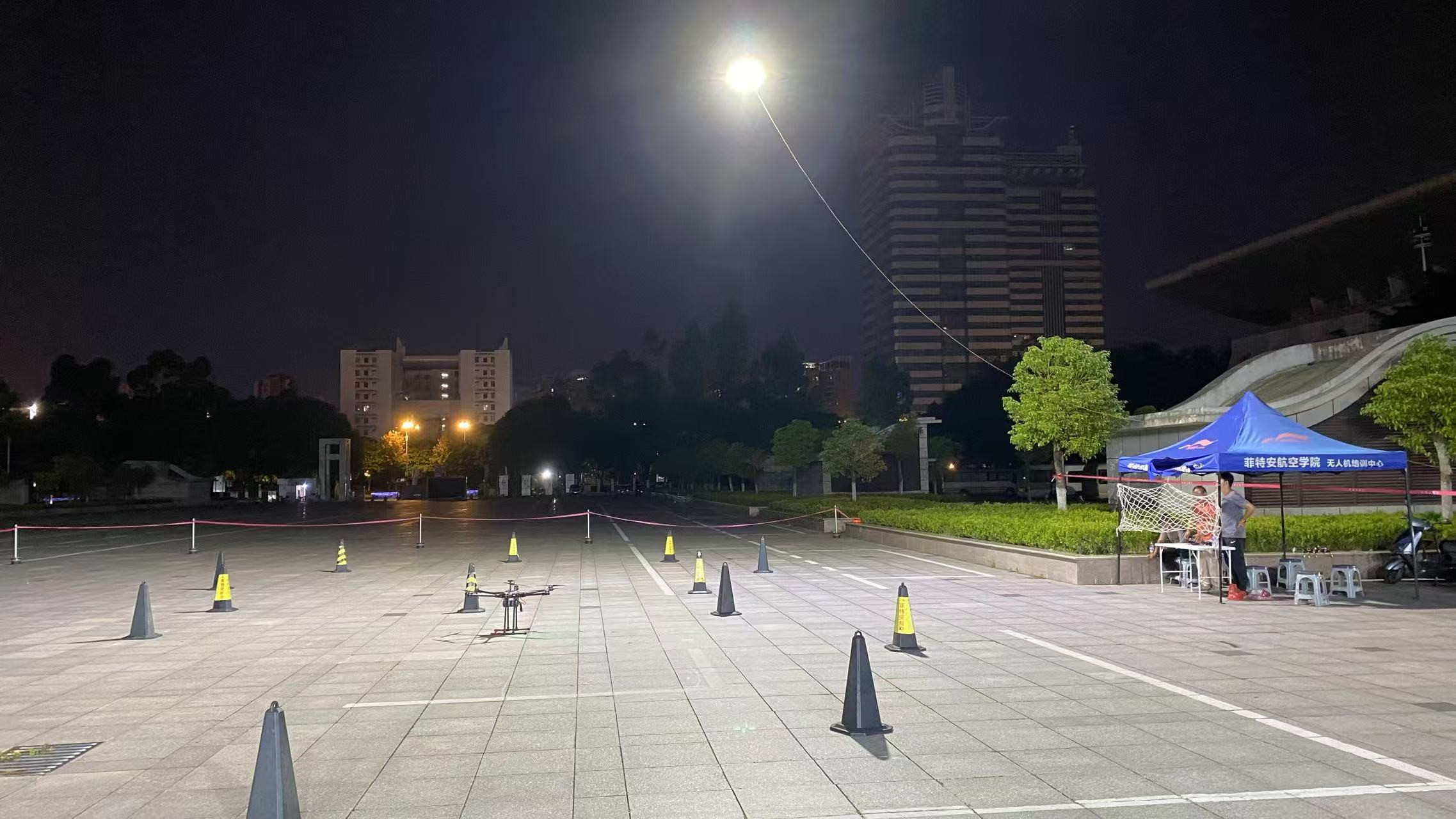

BG5JOK BI9BUM 现在三个方案了,来自BG5KV给我的指导,一是对数周期天线,根据航向和信号强度来测向;二是多普雷吊舱结构,通过接收机测向;三是八面体相控阵天线(这个体积太大),总而言之等考完执照再说,方法是肯定能行得通的。(附图:正在练习姿态八字飞行)
