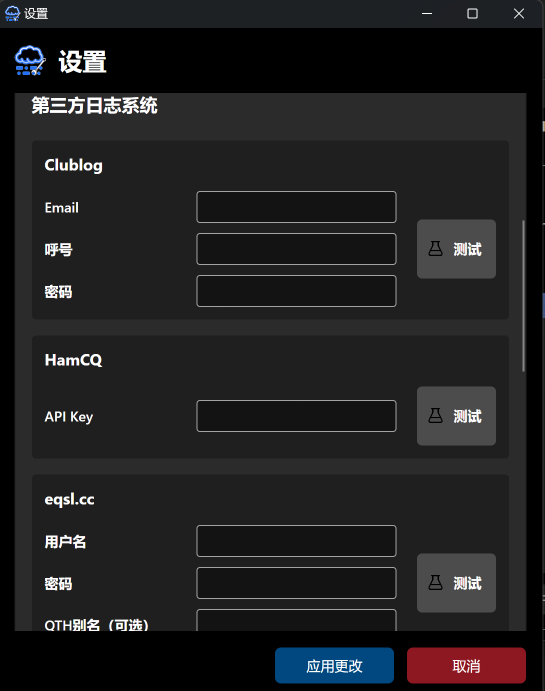

📌 第三方日志系统
📌 Clublog配置
📌 eqsl配置
输入您在eqsl上注册使用的账号和密码。点击测试,测试通过后可启用eqsl自动上传。
📌 HamCQ配置
HamCQ社区是国内的业余无线电爱好者交流社区。本软件集成了HamCQ社区的日志上传功能,您只需在对应输入框中填写HamCQ的apikey即可。

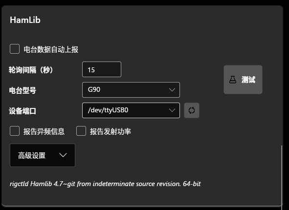

📌 Hamlib配置
如果您不需要电台数据自动上传功能,可直接忽略这一步。
由于在开启JTDX(或WSJT-X,下称JTDX)后,电台的控制权将被JTDX独占,因此在未设置JTDX前,此功能和JTDX不能同时启用。可查看与JTDX协同工作
部分获取解决方法。

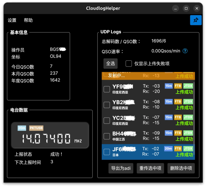

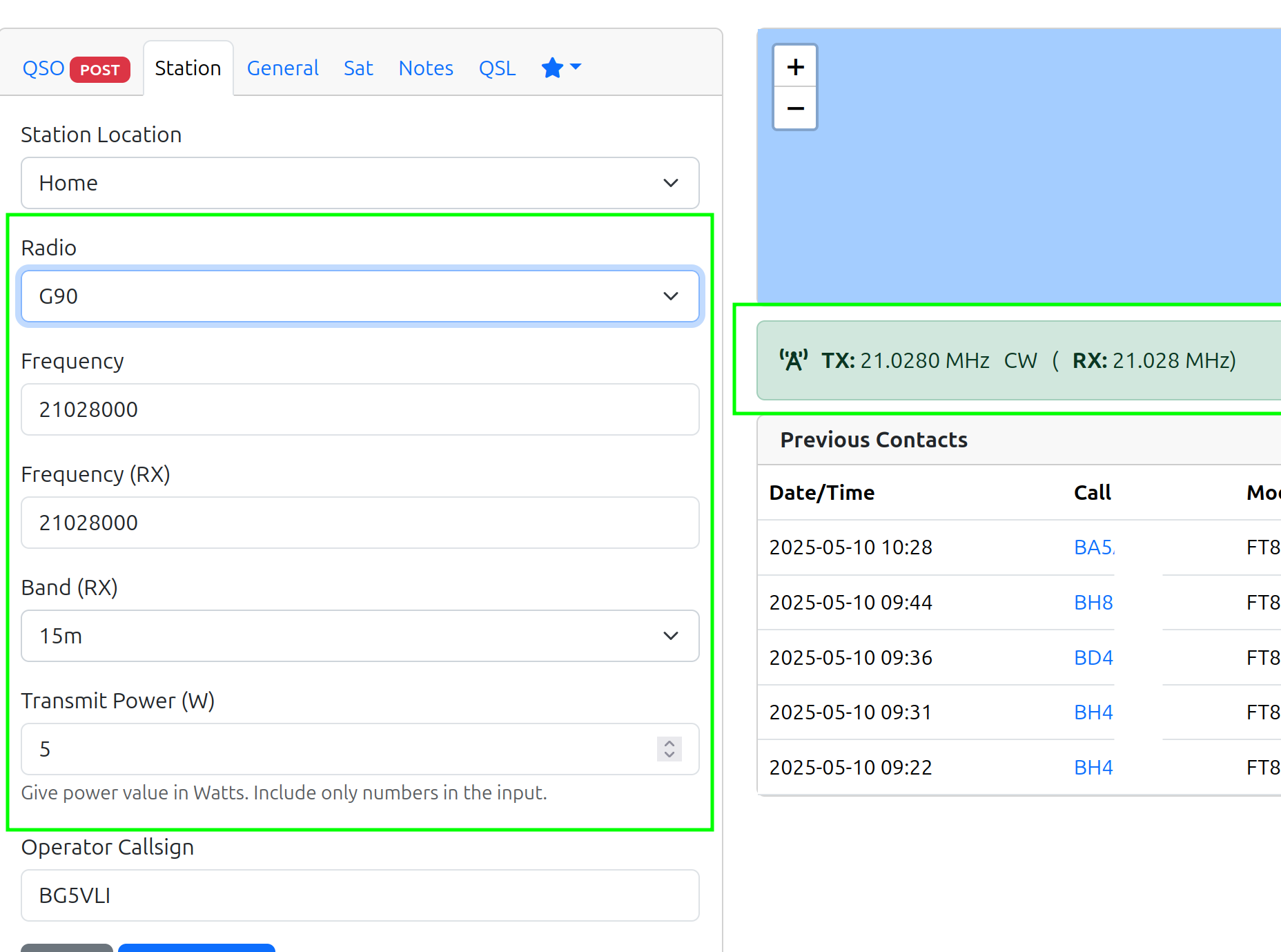

本软件可以定时上传电台信息(频率、模式等)到您的Cloudlog服务器。当您需要记录QSO信息时,Cloudlog会自动获取当前的频率、模式等数据,并自动填充至对应输入框中,避免手动输入错误。同时,
Cloudlog 主界面中也会实时显示电台的 频率、模式等信息,方便操作时参考。

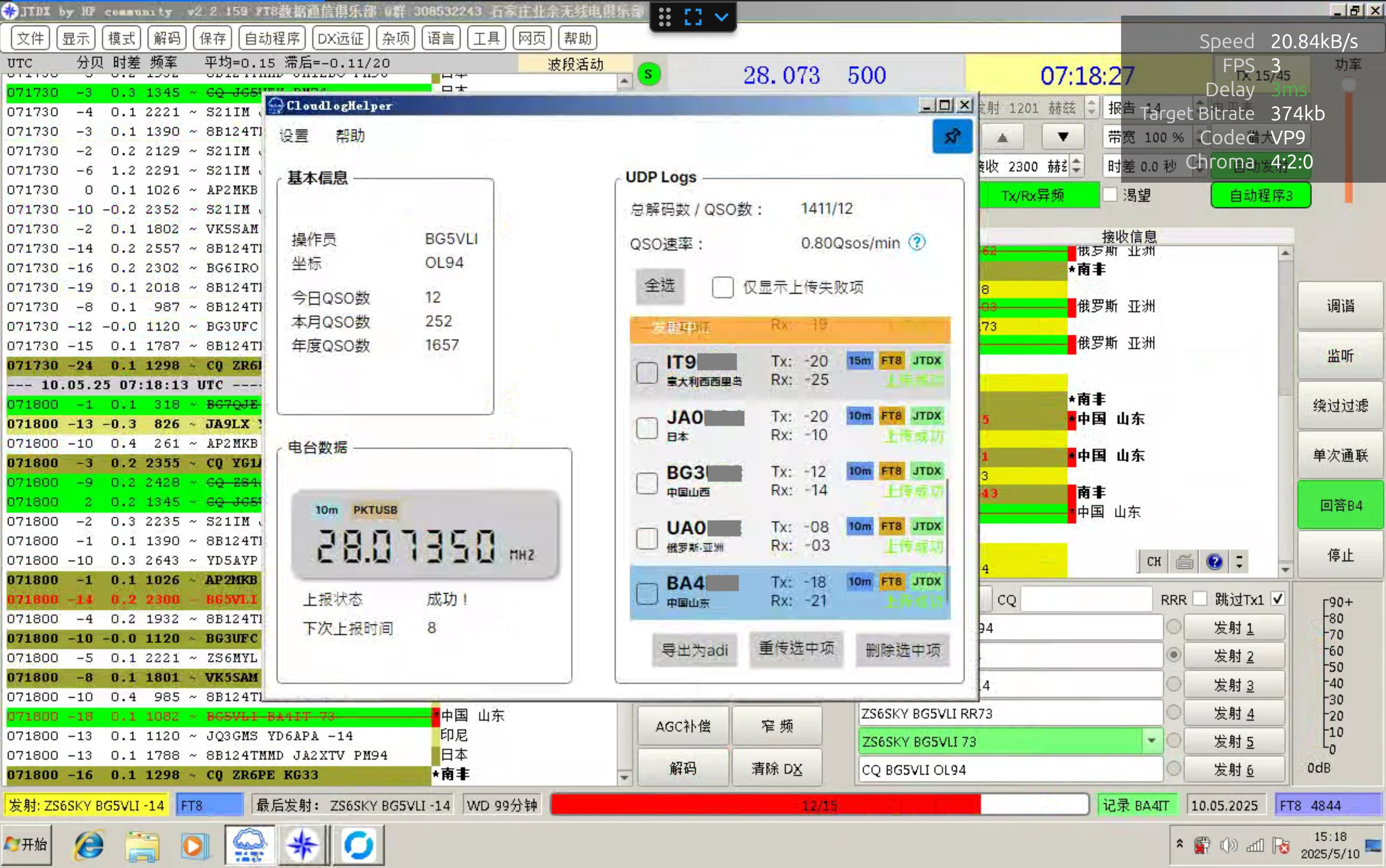

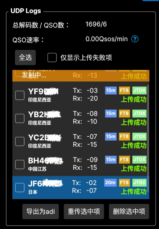

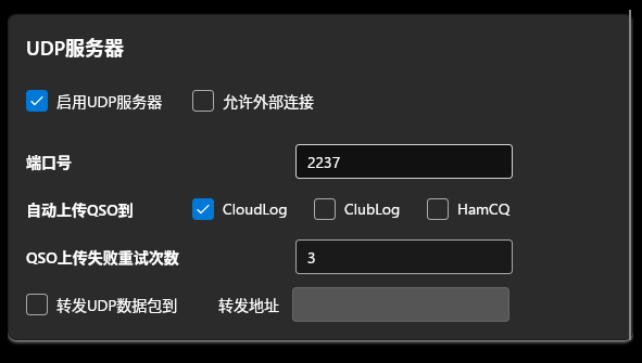

📌 UDP服务器配置
此部分的工作原理类似GridTracker
,JTDX
会通过 UDP 协议 广播当前解码的呼号、频率、信号报告等信息,而CloudlogHelper
将接收这些信息并解码,将通联结果实时上传至您的Cloudlog服务器。
- 此部分不须过多配置,如果您更改了此部分的端口号,请同步更改JTDX中的UDP服务器配置。**注意,如果JTDX和Cloudlog Helper不在同一台机器上运行,您需要勾选“允许外部连接”选项,并更改JTDX中UDP服务器的ip地址部分为运行Cloudlog Helper机器的ip。
- 此后,当JTDX处于发射模式,或完成了一个QSO之后,软件主界面都会显示对应信息。

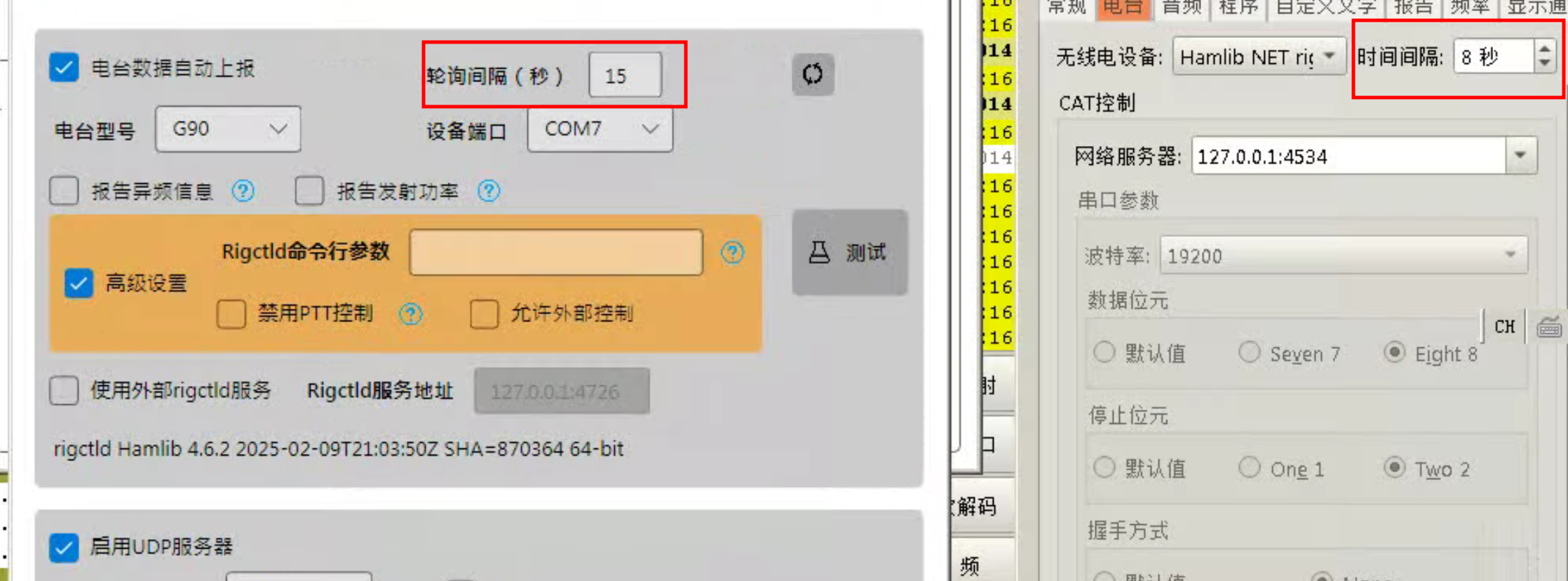

当您开启JTDX后,电台的控制权将被JTDX独占,此时您将无法通过本软件读取电台频率。幸运的是,JTDX和本软件均可以使用Rigctld作为电台的控制后端,您只需修改一下JTDX中的网络服务器地址,使
本软件和JTDX共享一个Rigctld后端即可。
请勿将JTDX和本软件的轮询间隔设置得过小,太频繁的数据请求可能导致电台来不及反应导致出错。一个建议值是在JTDX的设置-电台中设置时间间隔为8s,本软件的轮询间隔为15s。请注意,两者不能为整数倍数
具体做法如下(以Windows7为例):
- 打开Cloudlog Helper,进入“设置”页面,填写电台相关信息后勾选“电台信息自动上报”。注意,不要勾选
禁用PTT控制
。JTDX依赖此功能控制电台发射。
- 点击“应用更改”。
- 打开
JTDX
,进入设置
-电台
,将无线电设备
更改为Hamlib NET rigctl
,CAT控制中的网络服务器填写rigctld后端地址(默认为127.0.0.1:4534),PTT方法保持原配置不变.

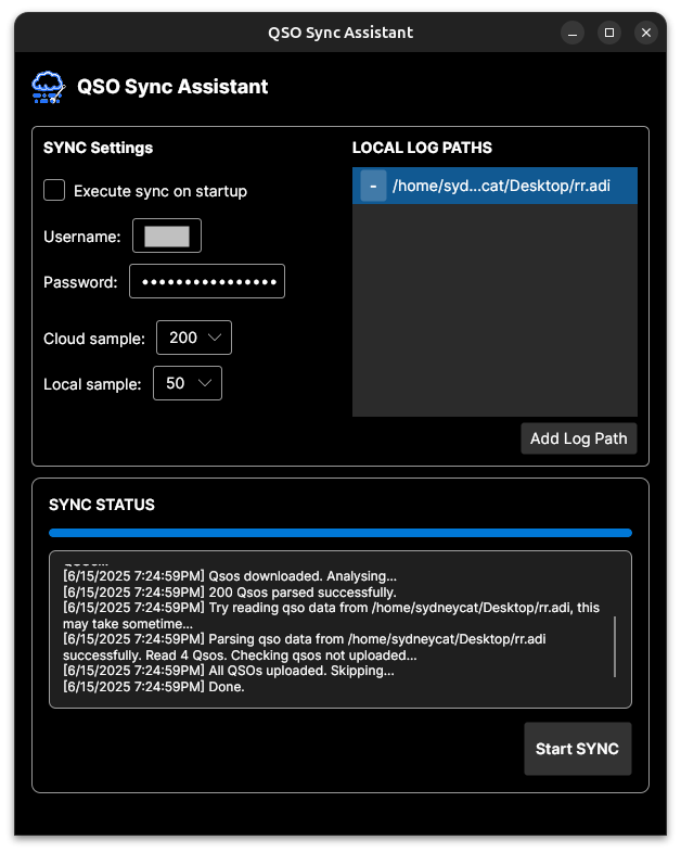

QSO上传助手
此工具能够自动从您的Cloudlog服务器上下载已上传的QSO,并于本地QSO(目前仅支持Wsjtx和JTDX格式的日志)进行对比,筛选出未上传的QSO并帮您自动上传补齐。例如您启动了jtdx, 但是忘记启动日志记录软件,或者网络不小心断开了没发现,这时候就会存在遗漏 QSO 没上传的情况。此工具旨在解决这一问题。
| 配置项 | 说明 |
| Execute sync on startup | 如果勾选了此项,则在每次启动软件时都会首先打开这一工具并自动开始同步。 |
| Username | Cloudlog的登陆用户名。 |
| Password | Cloudlog的密码。 |
| Cloud Sample (days) | 从Cloudlog上按照天数下载的最新的QSO数量,这些QSO将作为基准数据,用于与本地QSO进行对比。<br/>请按照自己的需求设置。如果通联不频繁,这个值应当适当大一些以确保下载的云端QSO样本量足够覆盖本地QSO。例如设为 10
表示工具会获取云端最新的 10 天内的 QSO 记录。 |
| Local Sample (QSOs) | 从本地日志文件读取的最近 QSO 记录数量,用于与云端记录对比。例如设为 50
表示工具会检查本地最新的 50 条 QSO 是否都已上传到云端(即是否在从云端下载的,数量为Cloud Sample的最新QSO中都存在)。 |
| Local Log Paths | 本地的日志路径。 |
