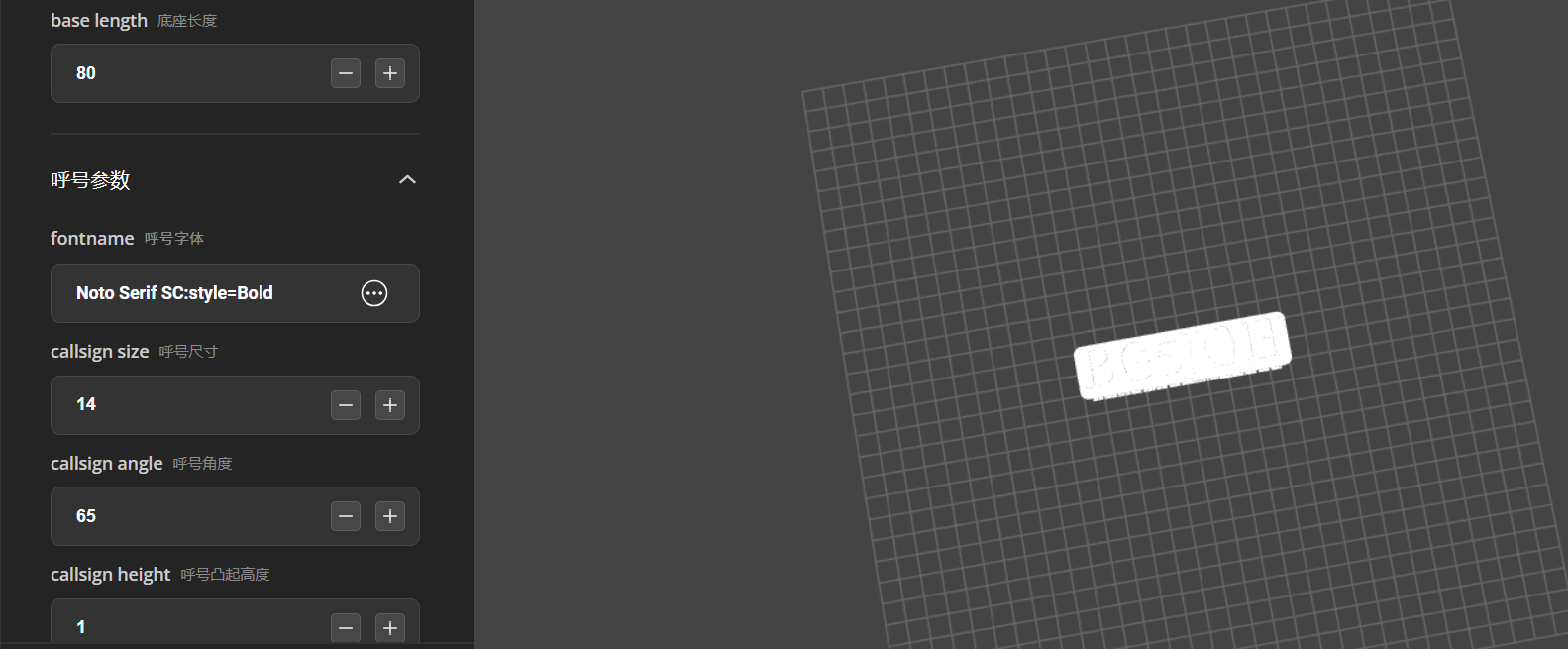

BI9CBD BG5JOH 按说明调整一下试试 其他参数:主要是旋转偏移量。这很重要,因为生成方式原因,遇到中文或 “J” 等较长字符时可能无法生成。调整此偏移量让旋转内容离旋转轴远些,即可解决。替换其他字体也能解决此问题。

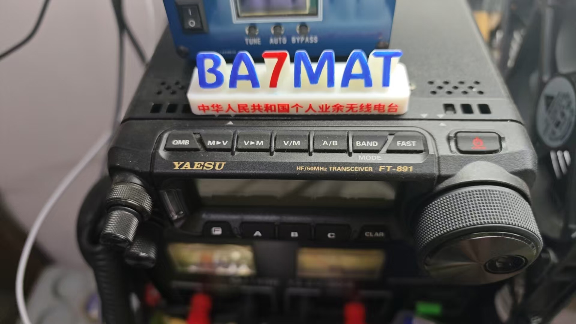

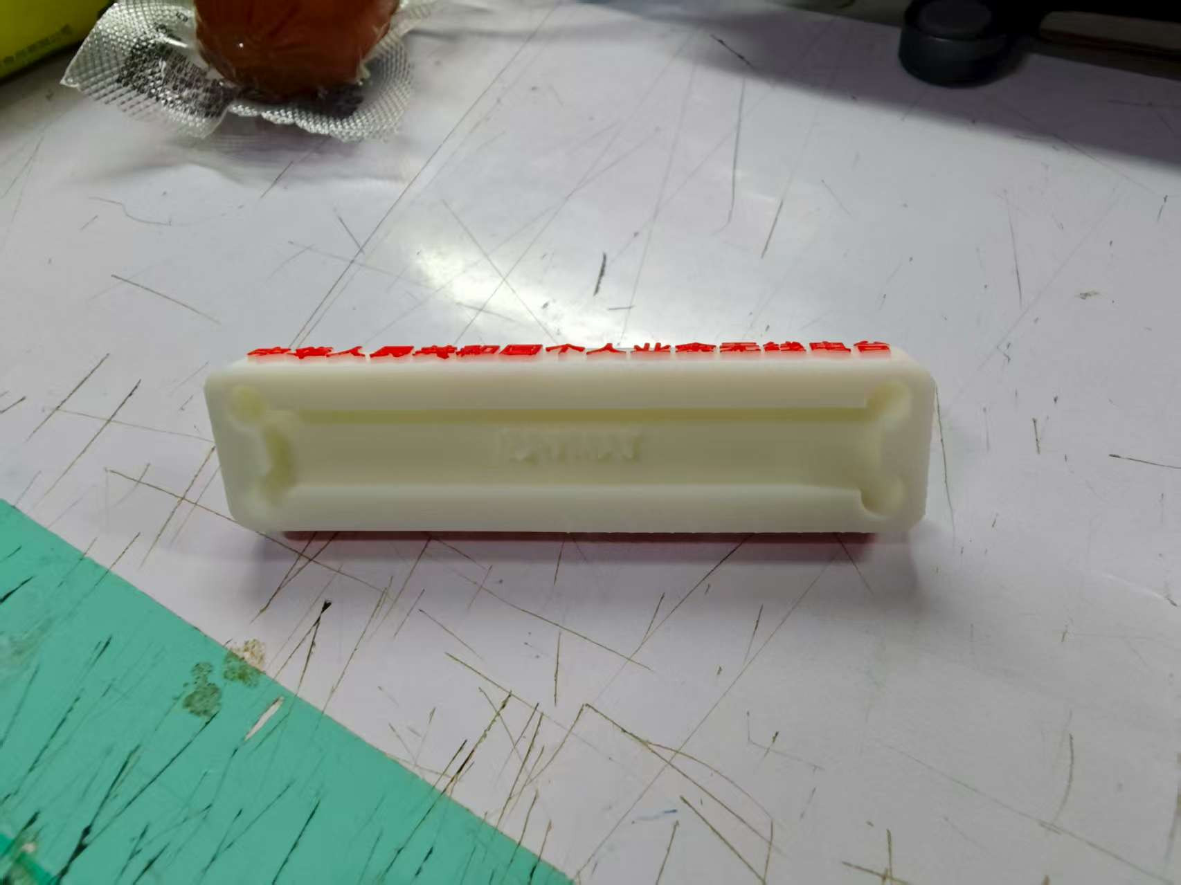

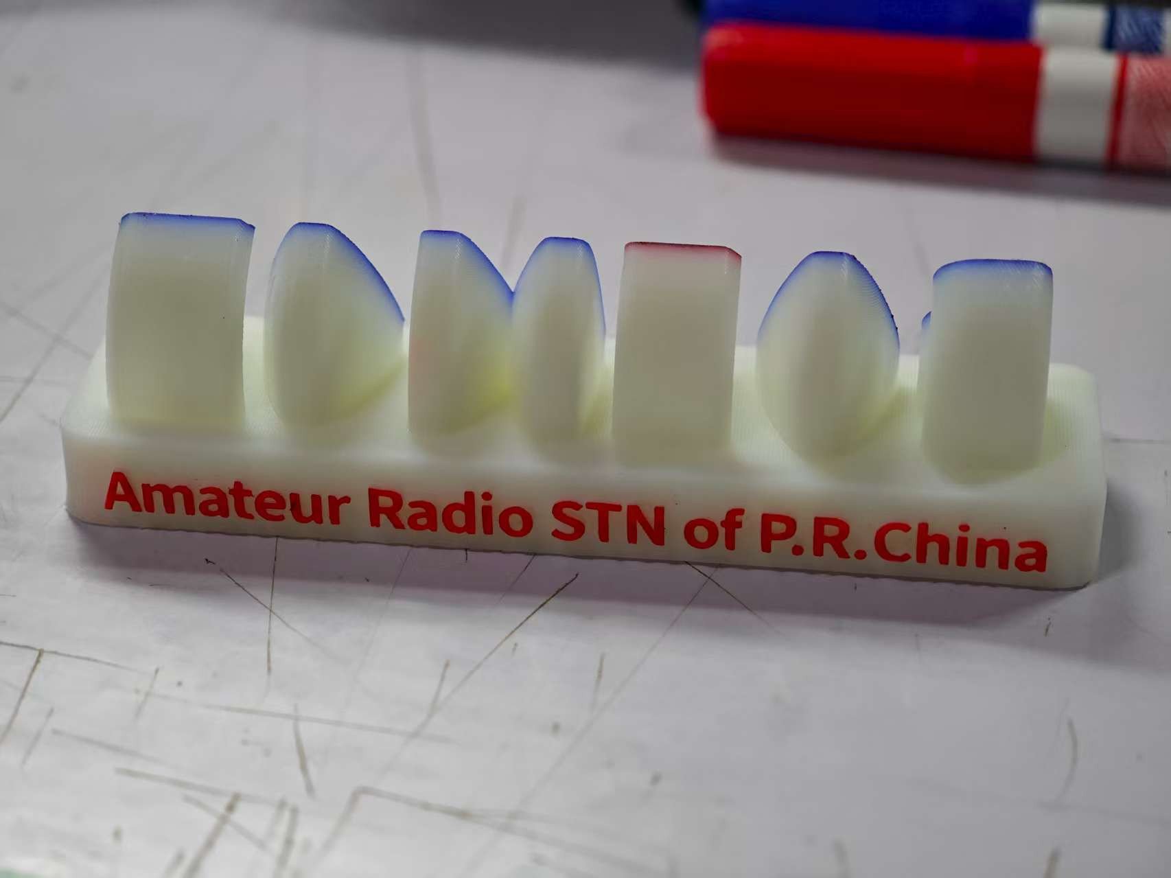

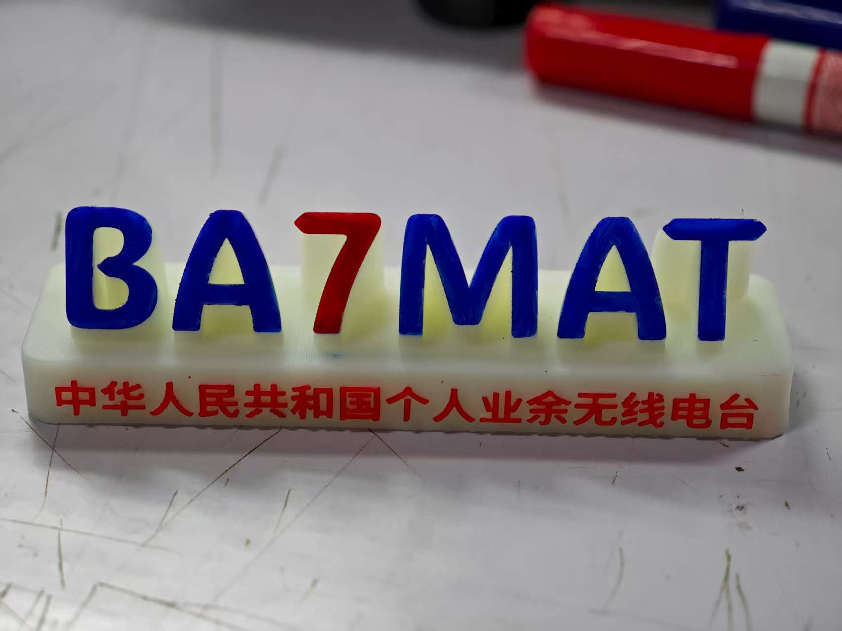

BA7MAT 我也来交作业了,挑了一个喜欢的字体,但只挑了前面一点,没有字体预览,后面几千个字体就没有一个一个翻了,求推荐字体预览的快速选择的方法。 白嫖的嘉立创的X树脂,油性笔涂色,油性笔横面涂凸起的小字符很方便,不小心涂到底面了用酒精擦就可以了
BI9CBD BA7MAT 哇塞,感谢返图,这个字体好好看,配色也很棒! 字体目前不知道拓竹这个库有没有什么预览的方法,官方貌似只给了按衬线/语言筛选的功能?或许可以直接去字体网站找一些自己喜欢的常见字体,再搜索英文名看看有没有,我使用的思源宋体和思源黑体是这样来的,可能开源字体更容易被收录一些?期待其他友台分享选字体方面的经验! po一个免费商用字体网站zeoseven
