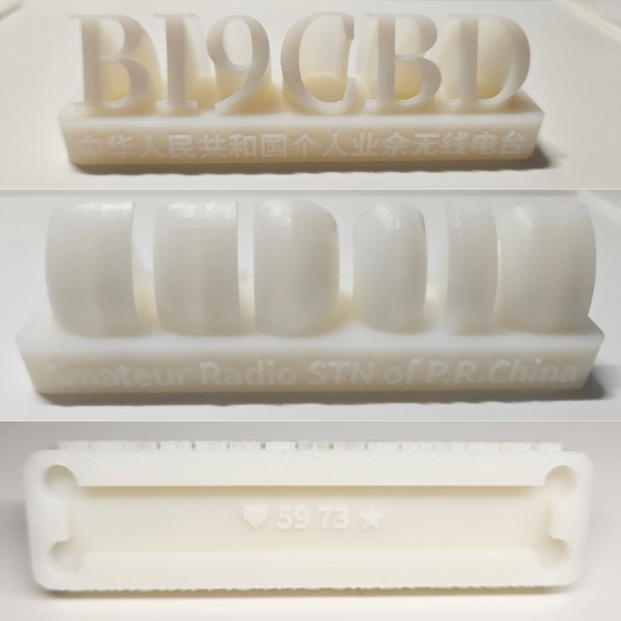

二、打印
生成好后,点击下载可获得3MF及STL文件。使用嘉立创打印选STL即可;使用拓竹打印机可选3MF。

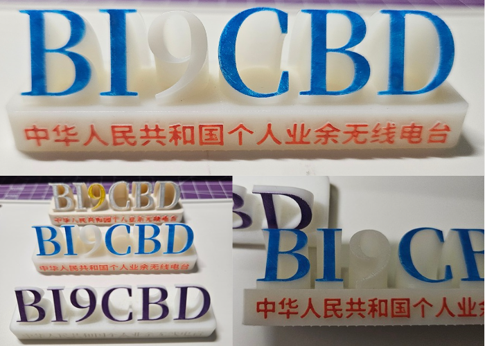

三、多彩
- 有AMS系统:直接打印多色模型。
- 无AMS或使用嘉立创打印:想要多彩效果,可用笔涂上色。
我测试了三种笔:
- 软头水性马克笔(约7元/支):需要多上几遍颜色。
- 硬头水性马克笔(约10元/支):浅色色块较明显。
- 金属丙烯马克笔(约8元/3支):出水量较大,涂小字易连笔,但便宜。
我不是玩模型的,涂色水平有限,各位简单参考下。

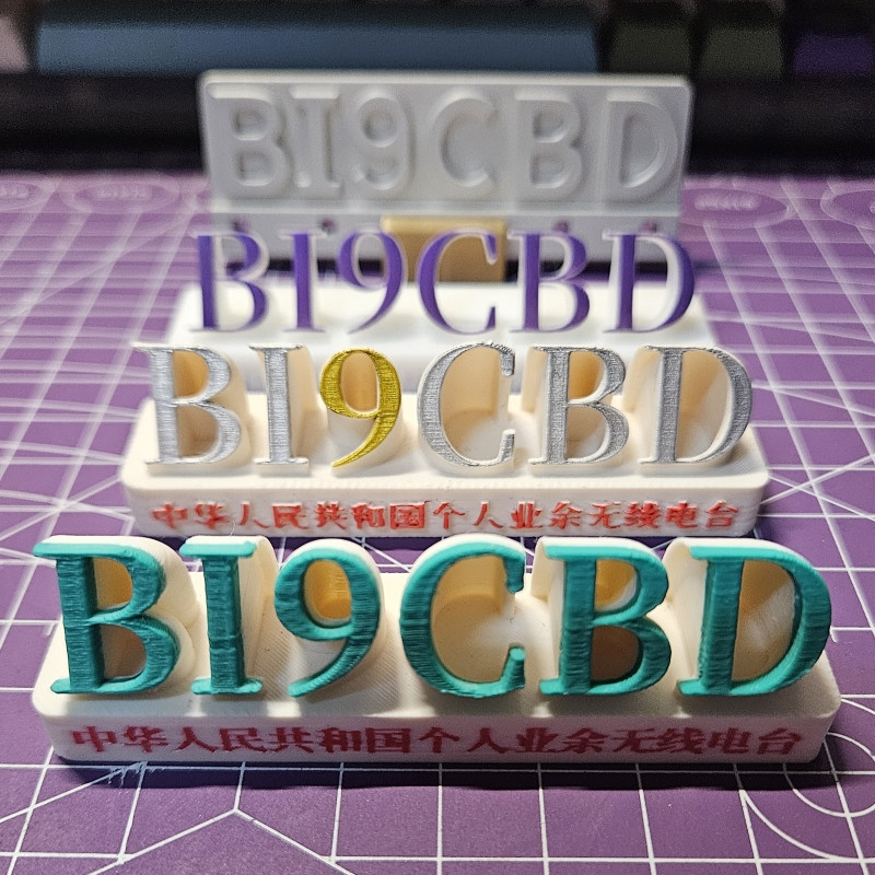

四、效果展示
最前面彩色的是用AMS打印的,打印机为P1S,应该是PLA。第二个是P1S打印,应该也是PLA,使用金属丙烯马克笔上色。第三个是嘉立创树脂打印,使用软头水性马克笔上色。最后面是CNC的,手头没有别的图就先用这张了。
下面这两图是嘉立创LEDO6060打印,蓝色是硬头水性马克笔上色,红色是金属丙烯马克笔上色。效果还可以,槽内文字表面有些凸点,忘记照了,用软头水性马克笔涂色后效果也还可以。磁铁还没装,后面再补充。
